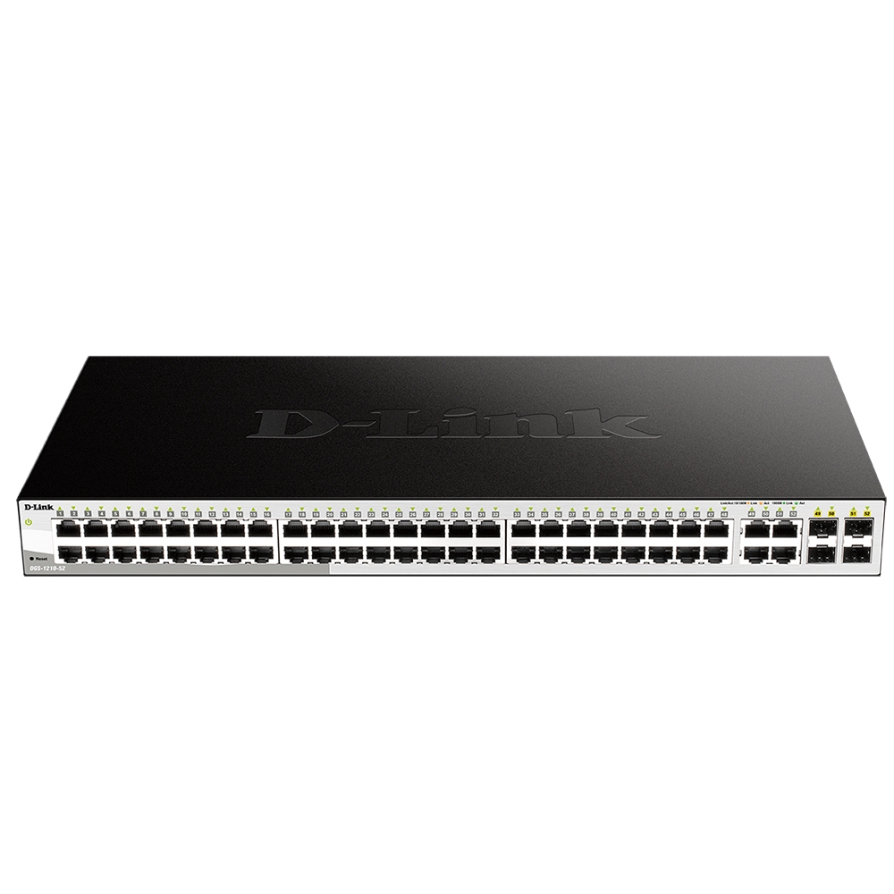

Управляемый коммутатор 2 уровня DGS-1210-52, оснащенный 48 портами 10/100/1000Base-T и 4 комбо-портами 100/1000Base-T/SFP, поддерживает технологию D-Link Green и расширенные функции управления и безопасности, обеспечивая высокую производительность и масштабирование сети. Функции управления включают SNMP, управление на основе Web-интерфейса и интерфейс командной строки (CLI) через Telnet и SSH. Данный коммутатор оснащен пассивной системой охлаждения, которая обеспечивает бесшумную работу и позволяет продлить срок эксплуатации устройства.   Функции уровня 2

• 48 портов 10/100/1000Base-T • 4 комбо-порта 100/1000Base-T/SFP

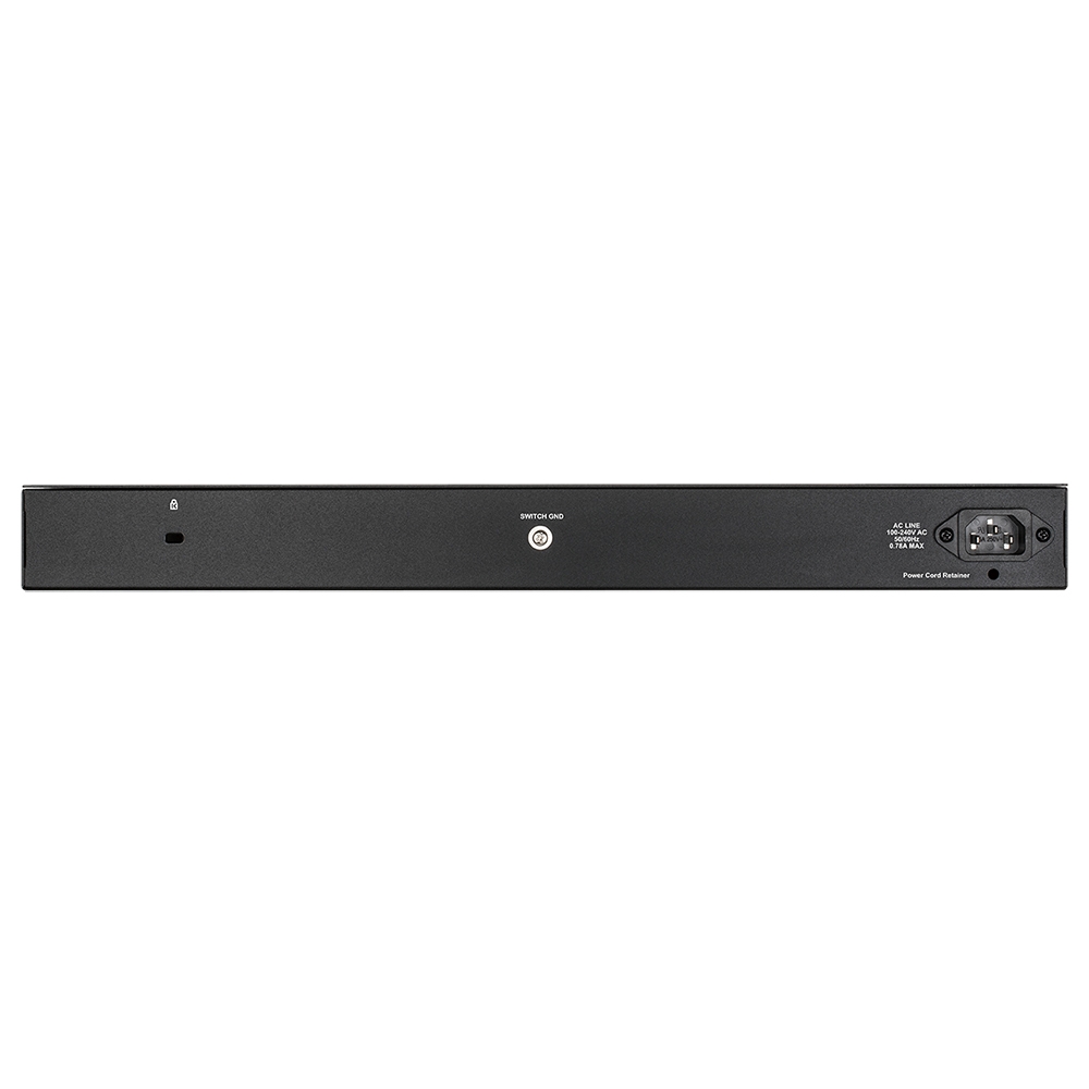

DGS-1210-52/FL/R1 Вид спередиВид справаВид сзади
