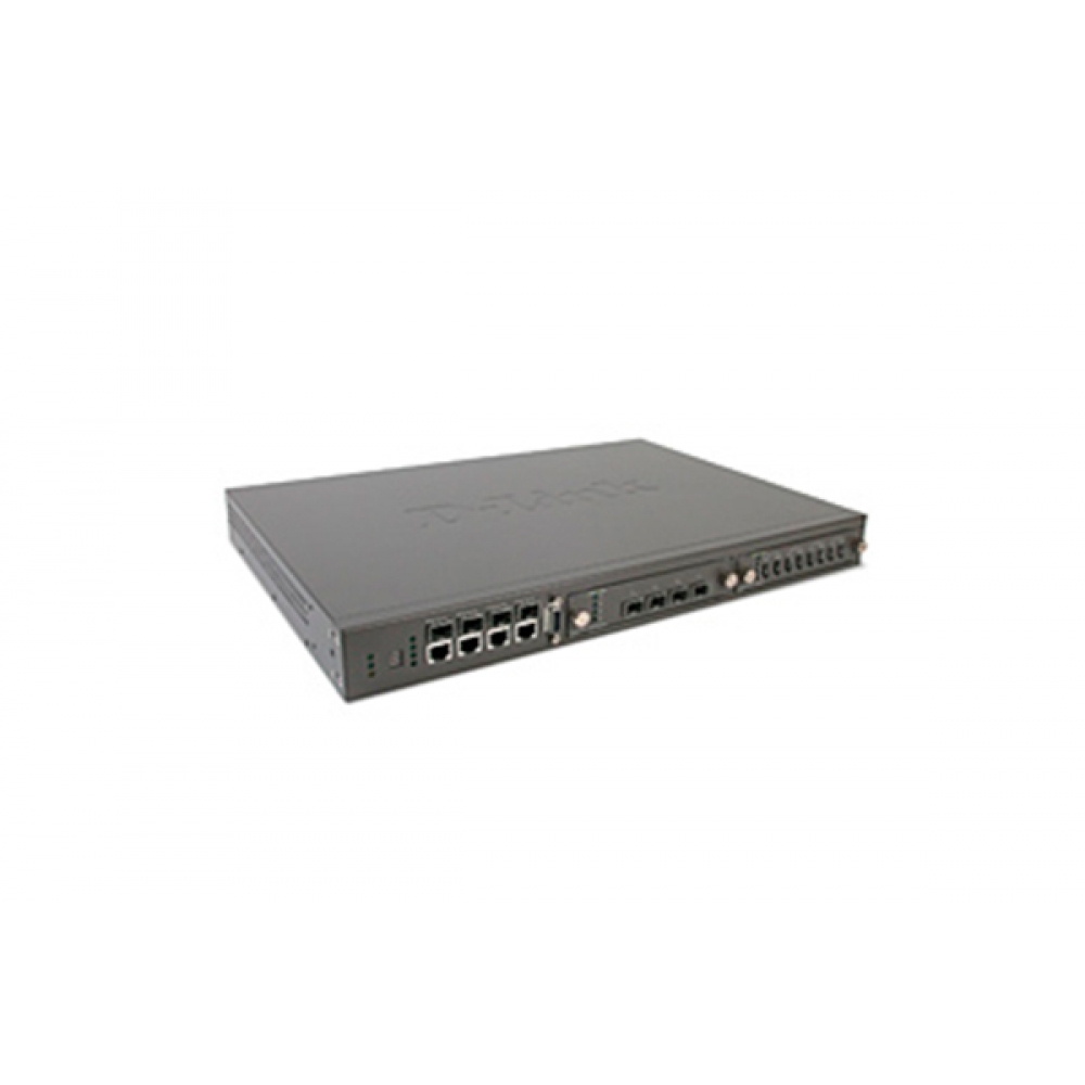

Артикул: DGS-3212SR
D-Link DGS-3212SR
D-Link DGS-3212SR - универсальный коммутатор 2-го уровня, предназначенный для использования в качестве агрегирующего устройства стека (Master Switch), или автономного модульного устройства, поддерживающего медные и оптические порты Gigabit Ethernet. DGS-3212SR является гибким, надежным и масштабируемым решением для сетей рабочих групп и сетей масштаба предприятия.. Он обеспечивает выделенные 2Гбит/с каналы связи между устройствами стека, объединенными по типу "звезда", возможность установки резервного источника питания, модульную архитектуру и расширенные функции управления.
DGS-3212SR имеет 4 порта 10/100/1000BASE-T, 4 комбо-порта GBIC и 2 открытых слота расширения, которые поддерживают следующие модули:
  • DEM-540 - 4-портовый стекирующий модуль. Этот модуль позволяет объединить в стек до 4 стековых коммутаторов D-Link DES-3226S. Установив в слоты расширения два модуля DEM-540, можно объединить в стек до 8 DES-3226S.
  • DEM-340MG - 4-портовых GBIC модуль. Этот модуль имеет 4 слота SFP для установки 4 трансиверов Gigabit Ethernet, поддерживающих оптические кабели с разными длинами волн.
  • DEM-340T - 4-портовых модуль Gigabit Ethernet на витой паре. Этот модуль имеет 4 порта 10/100/1000BASE-T.
Используя стекирующие модули DEM-540, коммутатор DGS-3212SR позволяет объединить в стек до 8 стековых коммутаторов DES-3226S. Устройства подключаются по топологии "звезда" непосредственно к мастер-коммутатору DGS-3212SR, при этом DGS-3212SR предоставляет каждому коммутатору в стеке выделенную полосу пропускания до 2 Гбит/с.
Возможность объединения DGS-3212SR с 8-ю коммутаторами DES-3226S позволяет получить до 192 портов 10/100BASE-TX и до12 потов Gigabit Ethernet для подключения к серверам или магистрали сети.
При использовании DGS-3212SR в качестве автономного устройства, в слоты расширения можно установить 2 модуля Gigabit Ethernet, получив при этом 8 Gigabit портов. В дополнении к ним коммутатор имеет 4 встроенных SFP комбо-порта 1000BASE-T, что в итоге дает 12 портов Gigabit Ethernet на устройство.
К DGS-3212SR может быть подключен внешний источник питания, обеспечивающий бесперебойную работу коммутатора.
Поддержка виртуальных сетей VLAN на основе портов и стандарта IEEE 802.1Q позволяет организовать широковещательные домены, сегментировать потоки данных, улучшить производительность, управляемость и безопасность сети.
Поддержка 802.1х обеспечивает аутентификацию пользователей, позволяя им получить доступ к ресурсам сети только после успешной идентификации. Функция Port Security позволяет ограничивать количество МАС-адресов на порт и управлять количеством рабочих станций, подключаемых к каждому порту. Списки доступа (ACL) представляют мощное средство для управления трафиком на основе информации 2,3 и 4 уровней.
Коммутатор поддерживает 8 очередей приоритетов (CoS) в автономном режиме и 4 очереди CoS при работе в стеке. Классификация трафика осуществляется не только на основе приоритетов 802.1р, но и на основе информации 3 и 4 уровней .
Коммутатор обладает функцией транкинга портов. Функция используется для создания скоростных каналов передачи данных при подключении серверов или других коммутаторов и предотвращает образование "узких мест" в сети. DES-3212S поддерживает до 6-ти групп транков, каждый из которых может включать до 8-ми портов Gigabit Ethernet (скорость до 8Гбит/с).
Функция фильтрации и мониторинга широковещательных пакетов осуществляет анализ потока данных по каждому порту, благодаря чему обеспечивается защита от сбоев в работе сети, вызванных, например, неисправными устройствами.
Коммутатор поддерживает конфигурирование в терминальном режиме (через порт RS-232) и по сети (через Telnet, через Web-интерфейс и протоколы сетевого управления).

    Порты
  • 4 встроенных 10/100/1000BASE-T порта
  • 4 встроенных комбо GBIC (SFP) слота
  • консольный порт RS-232
  • Количество слотов расширения:
  • 2
    Модули
    (для слотов расширения)
  • DEM-540: 4 стекирующих порта, поддерживающих коммутаторы DES-3226S
  • DEM-340MG: 4 SFP GBIC слота
  • DEM-340T: 4 10/100/1000BASE-T порта
