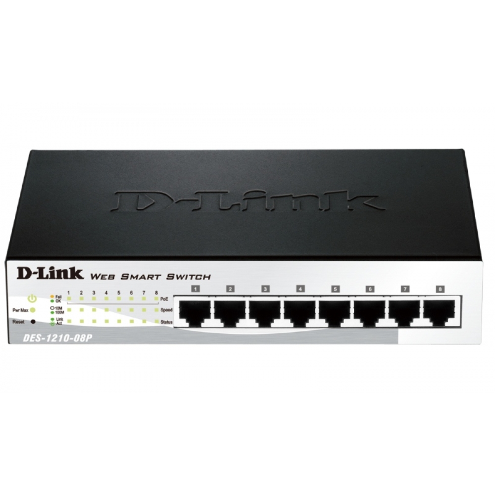

Коммутатор D-Link DES-1210-08P оснащен 8 портами 10/100Base-TX с поддержкой РоЕ. Данный коммутатор объединяет в себе функции расширенного управления и безопасности, обеспечивающих лучшую производительность и масштабируемость. Поддержка IPv6 позволяет выполнить переход от IPv4 к IPv6 без ущерба для существующей сетевой инфраструктуры. Благодаря совместимости со стандартом 802.3af коммутатор способен подавать питание до 15,4 на порт. За счет поддержки портов PoE коммутатор  позволяет пользователям легко подключать и подавать питание через Ethernet (PoE) на такие устройства как IP-телефоны, беспроводные точки доступа и IP-камеры. Функции управления включают SNMP, управление на основе Web-интерфейса, утилиту D-Link Network Assistant и Compact Command Line для легкого развертывания. Коммутатор DES-1210-08P представляет собой законченное и недорогое решение для сетей малого и среднего бизнеса.   Легкая интеграция в существующую сеть Коммутатор Web Smart предоставляет предприятиям малого и среднего бизнеса (SMB) возможность полного контроля над сетью. Все порты коммутатора DES-1210-08P поддерживают автоматическое определение MDI/MDIX перекрестных кабельных подключений. Это исключает необходимость применения кроссированных кабелей на uplink портах и обеспечивает подключение настольных компьютеров.   Расширенные функции уровня 2 Коммутатор DES-1210-08P поддерживает ряд функций уровня 2, включая IGMP Snooping, MLD Snooping1, Port Mirroring, Spanning Tree и Link Aggregation Control Protocol (LACP). Управление потоком IEEE 802.3x позволяет напрямую подключить серверы к коммутатору для быстрой и надежной передачи данных. Коммутатор поддерживает функцию диагностики кабеля и функцию Loopback Detection. Функция Loopback Detection используется для обнаружения петель и автоматического отключения порта, на котором обнаружена петля. Функция диагностики кабеля предназначена для определения качества витой пары, а также типа неисправности кабеля.   QoS, управление полосой пропускания Коммутатор DES-1210-08P поддерживает Auto Surveillance VLAN (ASV) и Auto Voice VLAN и является идеальным решением для развертывания VoIP и видеонаблюдения. Auto Surveillance VLAN – это новая, ведущая в отрасли технология, встроенная в коммутаторы Web Smart D-Link. Данная технология объединяет данные и передачу видеонаблюдения через один коммутатор Web Smart, сокращая, таким образом, стоимость и средства обслуживания оборудования. ASV также гарантирует просмотр видео в реальном времени и управление без ущерба для передачи обычных данных сети. Функция автоматического определения подключенного оборудования VoIP позволяет помещать «голосовой» трафик в выделенную VLAN. Благодаря максимальному приоритету и индивидуальным VLAN, данная функция обеспечивает качественную и защищенную передачу VoIP- трафика. Кроме того, DSCP маркирует Ethernet-пакеты с назначением сетевому трафику различных сервисов. В дополнение, функция управления полосой пропускания позволяет сетевым администраторам зарезервировать полосу пропускания для различных приложений, требующих высокой пропускной способности или обеспечения максимального приоритета.   Сетевая безопасность Функция D-Link Safeguard Engine1 защищает коммутаторы от вредоносного трафика, вызванного активностью вирусов. Аутентификация на основе порта 802.1X позволяет использовать внешний сервер RADIUS для авторизации пользователей. Помимо этого, функция Списки управления доступом (ACL) увеличивает безопасность сети и помогает защитить внутреннюю IT-сеть. Коммутатор DES-1210-08P поддерживает функцию предотвращения атак ARP Spoofing1, защищающую от атак в сети Ethernet, которые могут вызвать изменение трафика или его задержку путем отправки ложных ARP-сообщений. Для повышения уровня безопасности используется функция DHCP Server Screening1, запрещающая доступ неавторизованным DHCP-серверам.   Гибкое управление
Использование утилиты D-Link Network Assistant позволяет администраторам удаленно управлять сетью на уровне портов. Утилита D-Link Network Assistant поддерживает функции автоматического обнаружения и отображения на экране коммутаторов D-Link серии Web Smart, принадлежащих одному и тому же сегменту сети L2. Утилита обеспечивает доступ к коммутатору из любой точки сети без необходимости ввода IP-адреса или маски подсети, что позволяет выполнить настройку и базовую установку найденных устройств, включая изменение пароля и обновление программного обеспечения. Коммутатор DES-1210-08P также поддерживает программу D-View 6.0 и интерфейс командной строки (CLI) через Telnet. D-View 6.0 является системой сетевого управления, которая позволяет управлять наиболее важными параметрами, такими как работоспособность, надежность, гибкость и безопасность. 1 – Для DES-1210-08P/C
